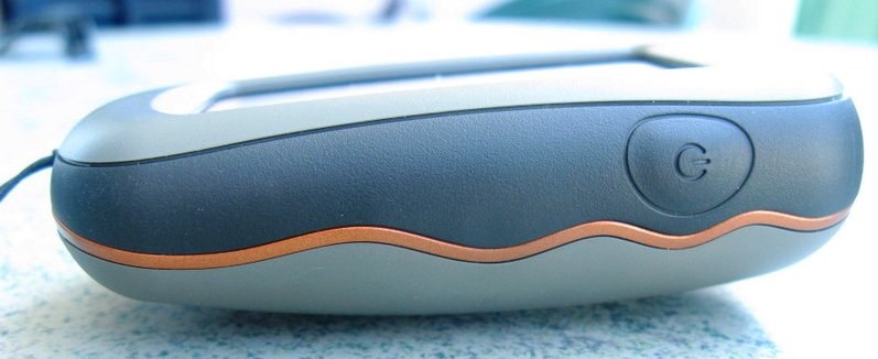

Najprej nekaj fotografij, ki niso najbolje uspele, bodo pa dovolj za prvi vtis o velikosti in obliki:

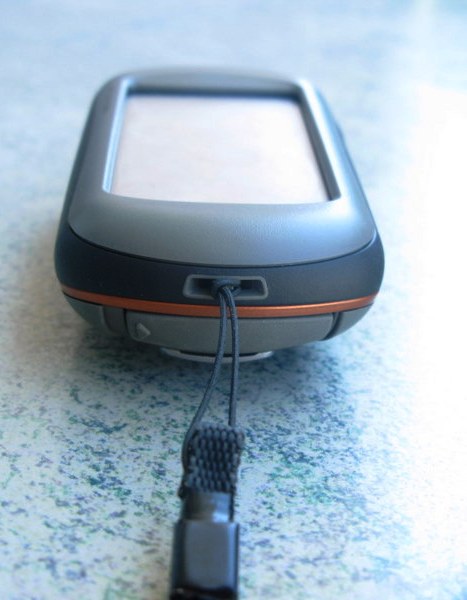

Zelo mi je všeč možnost pritrditve trakca za nošenje, ki ga CO nima. Tudi pri OR trakca ne dobiš zraven. Zraven je le karabin.
In še primerjava:
Nosilec za kolo se pripenja z navadnimi vezicami je isti kot za CO. Zdi se mi kar dober. Ne rabiš še enega vmesnega dela kot je pri 60. Mislim, da je tudi bolje pritrjen kot pri 60.

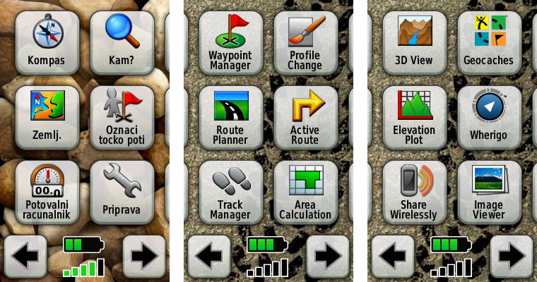

Ekran na dotik
Ta me je prijetno presenetil. Je zelo dobro odziven in ponuja veliko možnosti, ki pri tipkah (60) in kolescu (CO) niso bile možne. Poskusil sem tudi z rokavicami (tankimi) in ni problema. Težave bi verjetno bile pri uporabi debelih (npr. smučarskih) rokavic. Tudi premikanje ekrana – karte (panning) gre zelo dobro (dotakni in potegni). Tu se sicer lahko zgodi, da pri dotiku naredi točko, vendar se to z enim dotikom lahko prekliče in ponovi. Z malo vaje se hitro navadiš. Na dežju ga nisem imel možnosti preizkusiti. Ima možnost Lock Screen, s katero zakleneš ekran, ko ga spraviš v žep ali nahrbtnik, tako da ne pride do neželenega aktiviranja. Skratka uporabniški vmesnik na podlagi dotika na ekran je odličen in se ga hitro navadiš. Še posebno je hiter način vnosa tekstov, ki je pri CO zelo zamuden.

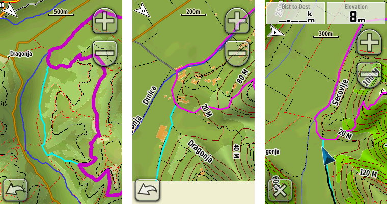

Tracki (Proge ali Sledi)
Za MTB kolesarje se mi zdi to eno najbolj koristnih funkcij zato sem temu segmentu posvetil malo več časa. Najprej sem preveril kako je z beleženjem tracka ko stojimo na mestu. Znano je, da tako 60 kot CO 'nabereta' mnogo preveč točk in naredita veliko navidezne poti med postankom. Še posebej je to problem, če je vidnost satelitov slaba. OR in CO sem imel kar 8 ur na balkonu (vidnost satelitov ni bila najboljša) in rezultat se vidi na naslednji sliki:

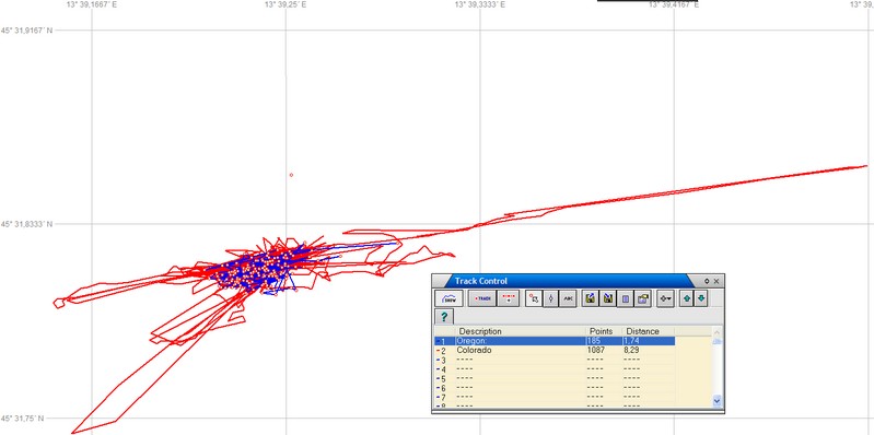

Tu se je OR odrezal veliko bolje kot CO saj je shranil samo 185 točk in naredil 1,74 km navidezne poti, medtem ko je CO shranil kar 1087 točk in naredil 8,29 km navidezne poti. Tudi razsipanje točk je pri CO mnogo večje.

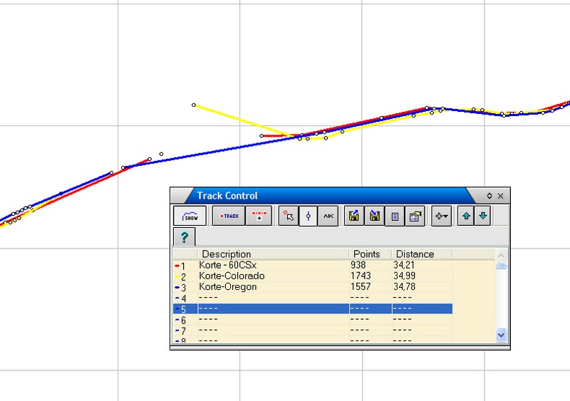

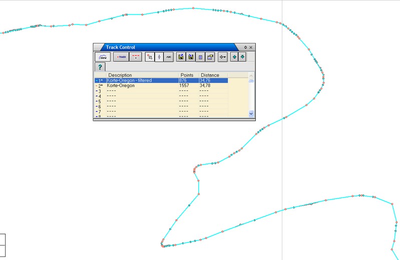

Nato sem naredil MTB turo dolgo 35 km (delno po trasi lanske predbožične ture). Zanimiva je primerjava trackov. Pozicijsko razlik praktično ni.

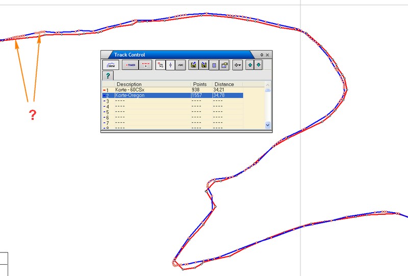

Glede na število posnetih točk (vsi so bili nastavljeni na Avto – Normal) je 60 najbolj optimalna. OR pa je posnel največ točk.
Na tej sliki se vidi, ge ja OR posnel na nekaj mestih serijo točk, ki so popolnoma odveč. Ko sem v Ozi-ju naredil Filter Tracka z najmanjšim faktorjem 1 je izbrisal te nepotrebne točke in pri tem zmanjšal število točk skoraj na polovico.
Tu se vidi koliko je bilo nepotrebnih točk v tracku. To sicer ni ne vem kako huda napaka (večina je sploh ne bi opazila) je pa to gotovo napaka v algoritmu za shranjevanje točk.

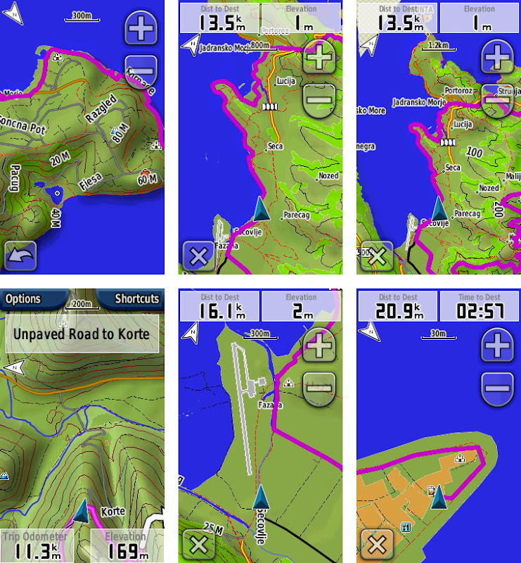

Routing Turn by Turn (Usmerjanje)
To je uporabno v avtu pa tudi na cestnem kolesu. Deluje podobno kot 60 ali Nuvi-ji. V primerjavi s 60 je grafika mape veliko lepša. Tu je nekaj ScreenShotov:
