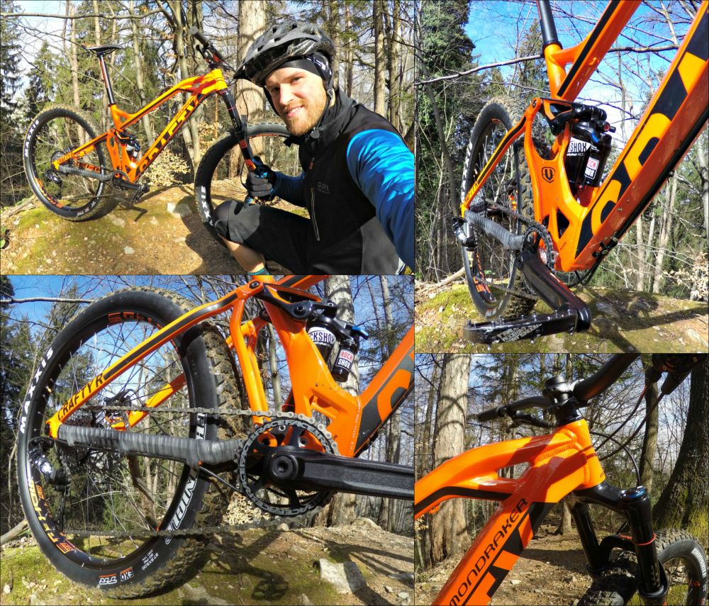

Za vikend sem dobil na test eno, po mojem mnenju malo zapostavljeno, kolo - in sicer am/enduro kolo GT Force X Expert Carbon:
http://www.gtbicycles.com/usa_en/2015/b ... pert-20554
Če začnem pri besedi "zapostavljeno" - zakaj? Po mojem mnenju, ker so pri GT-u zamudili "enduro" vlak, še bolj pa zato, ker so zamudili najprej 29-colski vlak, nato pa še delno 27,5-colski vlak.
In vprašanje je, če se lahko ponovno vrnejo med "velike". Ja, se lahko!
No, da dejansko začnem - ob prevzemu kolesa, mi je bilo takoj jasno nekaj stvari, vendar sem se odločil, da prvo kratko furo naredim s komplet "stock" kolesom/opremo (le pedala sem namestil svoja in nisem uporabil GT-evih plastičnih flat pedal).
In prvi test ni bil ravno najbolj obetaven - pretežek prenos navzgor, da bi lahko sploh kaj konkretno preizkusil; in preširoko krmilo, da bi lahko normalno preizkusil vožnjo navzdol.
Doma sem dodal na kaseto OneUp 40t zobnik in Funn Fatboy krmilo, odrezano na 755mm ter LizardSkin Peaty gripe, tako da sem dobil skoraj identičen kokpit, kot ga imam na svojem kolesu.
Sedež sem pustil enak, WTB-jev, saj mi je ustrezal (drugače namestim svoj sedež).
Takole je izgledal testiran "setup":
Vožnja v klanec:
Moram priznati, da me je po nadgradnji s 40t zobnikom, kolo kar rahlo presenetilo. Kljub svoji kar precejšnji teži (v tem sestavu jih pokaže 14 in tričetrt, kar mu štejem v minus), pleza precej dobro, suvereno. Brez nekih hujših naporov sem opravil prvi del vzpona, nato pa presenečenje - z biciklom sem zvozil skoraj največ tehničnega vzpona do sedaj!! Po koreninah in zaprtih zavojih, manjših skalah, na kr precej strmem delu, je šel zelo suvereno in verjetno sem se za trenutek prehitro vdal, pa bi lahko "pognal" preko celotnega tehničnega detajla (ki je dolg dobrih 30m). Naj omenim, da je ta vzpon LOV2XLR8 označil kot "zelo zanimiv"! :D
Na trenutke sem pogrešal malo več oprijema na zadnjem plašču - verjetno bi to rešila kakšna boljša izvedba Cont. Mountain King plaščev.
Za vzpenjanje bi temu kolesu moral skoraj dati 5 zvezdic od 5, ker res vrhunsko pleza glede na svojo težo. Če pa tukaj štejemo samo plezanje, mu pa dosti ocene vzame ravno težava na speljevanjih in vrtenje predvsem na moč, zaradi njegove teže. Tovarniško bi moral biti sestavljen z vsaj 40t, če ne celo z 42t zobnikom, da bi ga lahko z veseljem preizkusil tudi na kakšnem bolj tehničnem vzponu.
Spust:
No, to pa njegovo področje!! Suvereno, (pre)hitro, noro dobro!! Pomanjkanje oprijema na plaščih - ni problema, ga odpravi bicikel! Rahlo nezadovoljstvo z delovanjem vilice - ni panike, ne pogrešaš kaj boljšega, ker potem bi lahko postalo zaradi brzine še nevarneje! :)
Na kratko - noro! Primerjam ga pri hitri vožnji na spustu s Spec. Enduro 29. Res leti in nič ga ne ustavi! Skoke pobira, lahko odrineš, če želiš.
Motilo me je edino zelo težko dvigovanje na zadnje kolo na spustu - kar je posledica malo daljših chainstay-ev, če ne rečem že kar (pre)dolgih. Na ta račun izgubi nekaj okretnosti na zaprtih delih (vendar še vseeno dovolj okreten, da sem brez problemov zvozil vse zaprte dele mojih prog), vendar so se pri GT-u tako odločili po mojem mnenju zaradi večje stabilnosti na hitrih delih, čemur je kolo tudi namenjeno - enduro dirkanju!
Če zaključim - kolo z dobrim potencialom, ki pa mora biti malo obrušen!
Motilo me je dejstvo, da za ceno 4000€ dobiš samo SLX/Deore opremo (delovanje, kot mora biti, vendar za tako ceno bi že moral imeti nekaj blingbling faktorja - XT bi ga dodal sigurno! :) ). Preširoko krmilo za moje pojme dejansko ni problem, ker si ga pač odrežeš na željeno širino. Osebno bi menjal plašče za neke z malo boljšo zmesjo, predvsem za mokro podlago. Pa obroči bi lahko sledili trenutnemu trendu in bili širši, za tako ceno kolesa, seveda. :D
V celoti me je kolo pozitivno presentilo glede na prvi vtis in njegovo težo.
Z veseljem bi ga potestiral še kdaj. In z vesljem povem, da je potencialni kandidat za moje kolo za leto 2016 (seveda, če bodo pri GT-u naredili malo drugačen setup z nižjo težo)! :mrgreen:

In prvi v vrsti je, že omenjen v drugih temah, Mondraker Crafty R+, velikost M! Naj se že kar tukaj zahvalim Mondraker Adria, ki zelo potrpežljivo omogoča teste njihovih koles, se prilagaja, dogovarja - defenitivno velik plus pri morebitni odločitvi za nakup Mondraker-ja!!!
Mondraker Adria na Facebook-u, kjer boste lahko dobili vse odgovore na vprašanja v zvezi z Mondraker kolesi.
Specifikacije: http://www.mondraker.com/16/eng/bikes/c ... ifications
Kolo sem pustil popolnoma "stock", le svoja pedala sem mu dodal, in sicer Specialized Boomslang.
Prvi vožnji sta bili še v rahlo "bolanem stanju" (kar sem ugotovil le dan zatem :D), prva nočna in po mokrem snegu in globokem blatu, druga dnevna po blatu, snegu in dežju. Ne ravno idealno, bi lahko rekli temu, pa vendar je pasalo po precej dolgi pavzi (dobrih treh mesecev).
Po teh dveh kratkih testih sem ugotovil takoj naslednje:
- 3.0 plašči grejo precej slabše po globokem blatu od 4.4-4.8 plaščev, ampak še vseeno dosti bolje od "naših" 2.3-2.5 plaščev
- učinka vlečenja kolesa/plašča v ovinek, kot je to na pravih fatty-ih skoraj ni - bi rekel kakšnih 20-25% po mojem občutku, kar pa "nehote" pomaga v kratkih, zaprtih bandicah :)
- za takšne pogoje je zame 30t zobnik spredaj pretežek, kot mi je na am/enduro 29 colarjih (zunanji premer je precej podoben) in bi ga v času od jeseni in do zgodnje pomladi zamenjal z 28t (mogoče pa kar preko celega leta)
- za moje terene Avid DB3 s 180mm rotorji ne zadostujejo - sem kasneje v suhih pogojih izkusil na lastni koži :)
- občutek večje stabilnosti v teh pogojih kot s svojim 26 colskim Spec. Stumpy-em na 2.3 plaščih
- občutek podhranjenosti profila plaščev kljub širini, predvsem na vzponih
Ker mi je ta neučakanost in želja po testu kolesa in nerodnost pri servisu drugega kolesa prinesla ponovno skoraj 14 dnevno bolniško, pri vsem tem pa vreme ni niti približno sodelovalo, sem s kolesom opravil samo eno suho vožnjo z dvema vzponoma, daljšim in krajšim (zelo kratkega pri povezavi do enega spusta ne upoštevam :D) in tremi spusti, hitrim, strmim in v našem govoru po "razfuku" s flow zaključkom.
Kolo je meni vizualno precej povšeči. Pritegne me zasnova in predvsem barva. Ampak ker mi je za barvo skoraj vseeno, zanima me le kolo kot tako, to ni vplivalo na oceno. :)
Vpogled v številke pokaže, da je Crafty od Stumpy-a 64mm daljši v reach-u, kar se sliši ogromno!! V praksi je situacija malo drugačna - sedežna opora brez offseta proti Command Postu s 25mm offseta, 35mm fajfa proti 60mm fajfi - kar pomeni, da je bila dejanska razlika okoli 15mm. To pa je že skoraj zanemarljivo! Ali pa ne... meni je bilo všeč. Sem zelo "čudnih" proporcev s kar precej dolgimi nogami za 173cm telesne višine, tudi trup je bolj na ravni slabih 10cm višjih ljudi, s kratkim vratom, nizko glavo in kratkimi rokami. Forward Geometry... ja, meni je všeč takole na "prvo žogo"! :)
Mac mi je rekel, da mora biti zadnji amortizer napumpan na 35-40% SAG-a (Zero Suspension System bi naj to brez problema dovoljeval) - tukaj nisem mogel iz svoje kože in sem ga imel na cca 30% ali mogoče kakšen procent preko. Nevem koliko bi se poznalo, če bi imel več SAG-a, ampak na vzponu sem imel občutek, da kolo v štartu malo preveč počepne, da bi obdržalo dobre kote za vzpone, kasneje pa me to niti ni motilo, tako da je bil strah malenkost odveč. Vilico sem napumpal oz. kar pustil, kot je bilo, na cca 20-23%. Na koncu se je izkazalo, da sta bila vilica in "shock" primerno napumpana - oba sem skoraj v celoti koristil (cca 95-98%), nobenega zabil (ne da bi jaz čutil).
Na vzponu kolo deluje suvereno, le prednje kolo je potrebno držati v smeri, saj je precej okretno, ko ni obremenjeno v drži za spust. Lahko se zgodi, da smo kje preveč sproščeni in prednji konec malo zapleše, vendar že rahla obremenitev to takoj "popravi". Z večino delov sem opravil z malo ali več težavami, katere so posledica nemoči in slabe kondicije zaradi "stagniranja in bolezni". Problem je nastal samo na delih, kjer se kamni/skale in korenine niso osušile in plašč enostavno ni imel oprijema (videno tudi v filmčku). Čuti se teža kolesa, katera s pedali preseže 15kg - to niti ni veliko, ampak smo zadnja leta postali precej razvajeni! :D
Overall kolo na vzponu ne razočara, posebno navduši pa tudi ne - je na ravni modernih trail/am koles. Za vikend am kolesarje več kot zadovoljivo bi si tudi upal trditi. Udobja pa pri takšnem SAG-u in 3.0 plaščih itak ne zmanjka, kar je še en velik plus za netekmovalne "vikend kolesarje".
Spust je bil precej zabaven - večja kolesa se poznajo, hitrost kolo dobi precej hitro, udobja ne manjka. Edino kar me je razočaralo na spustu, so bile zavore. Hitro so bile v rdečih obratih, o presežkih moči pa je tudi nemogoče govoriti. Po drugi strani, pa populacija, kateri je kolo namenjeno, verjetno ne bo nikoli namerno zavila na traile, na kakeršnih sem vozil tega Crafty-a. Občutek vlečenja kolesa v zavoje je, kot že prej omenjeno, veliko manjši kot pri fat bike-ih, ampak še vedno občasno zaznaven in meni, ker sem res malo vozil to kolo, malo moteč na trenutke.
Linijo drži suvereno, da bi moral biti dosti bolj agresivno, kar sem pričakoval, nisem občutil. Okretnost je na mestu. V celoti gledano je za vikend kolesarje, ki se radi spustijo suvereno, udobno in občasno tudi hitro, izbira na mestu.
Marsikoga je zanimalo, kako pa kaj RS Yari... povprečno, zadovoljivo, brez pripomb. Sam sem ga opisal kot RS Revelation, kateri je bil originalno na Stumpy Evo-tu 2013. Z dobrim servisom verjetno vilica, ki zadovolji veliko večino trail/am kolesarjev, ni pa ravno za dirkanje/resno divjanje/bajk parke. Zvijanja, kot sem ga opazil na Revelation-u ni bilo, ker kolesa nisem spravil v takšne situacije, da bi do tega lahko prišlo (v podzavesti malo z rezervo, ker je kolo bilo popolnoma novo in plašči niso ravno debeli, jaz pa brez rezervne zračnice :)).
Če še na kratko o plusih in minusih - plus je iz mojega vidika defenitivno geometrija, saj mi daljši reach v kombinaciji s krajšo fajfo precej ustreza, ter splošen, atraktiven izgled, kateri res privabi lastnikov pogled in poglede vseh, ki vidijo kolo! :) Kakšen drug izstopajoč plus nisem zaznal.
Minusi so pa po mojem mnenju, glede na ceno, katera je verjetno okoli 3.000€, zavore, kolo je brez potopne opore in v tem sestavu QR za sedežno oporo, ki "manjka" in je potrebno imeti pri roki imbuse. Kakšen drug minus, pri sami vožnji ni bil opažen.
Naj na tem mestu omenim, da je pri razkoraku 82cm na M velikosti sedežna opora malenkost prekratka oz. jo je potrebno imeti preko točke "min. insertion". Naložba v 150mm teleskopsko sedežno oporo je zato iz tega vidika zelo smiselna, če ne že skoraj nujna.
Tukaj si lahko pogledate kratko tekočo vsebino: Mondraker Crafty R+ Short Test (vse je "avtoportret", prvi poizkus, brez preverjanja in ponavljanja, ker ni bilo ravno časa)
Povzetek: Crafty+ mi je ovrgel dvome o predolgem reach-u zame - še več, pokazal mi je, da mi to celo precej bolj ustreza! Zato kot majhen otrok čakam test Dune-a in Foxy-a, katera bosta verjetno dodala še precej plus točk pri letošnji izbiri novega mtb-a (Stumpy-a ni več pri hiši, na žalost ali na srečo :)) za enega od Mondraker-jev!! Barel očitno ve, kaj dela. ;)

Z makedamsko cesto ni bilo problemov, premaguje jo kolo brez večjih težav. Tukaj sem edino opazil težje poganjanje zaradi prenosa - sam vozim 32 - 11/42 - kar pa me ni tako izmučilo, saj je kolo opremljeno z bolj "xc" gumami, kot sem jih vajen, in je dobro kilo lažji od mojih koles.
Ko smo zapeljali na peš pot na vzponu, sem bil kar malo presenečen, da ni bilo nekih večjih problemov. Brez večjih težav sem zvozil tehnične dele vzpona, do katerih npr. z Giant Anthem-om 29, letnik 2013, niti prišel nisem. Zelo pommebno je bilo, da je bil zadnji amortizer na trail poziciji, sprednji pa popolnoma odprt, ker pride že na ne tako strmih delih do vzdigovanja prednjega dela na srednji poziciji. Zvoziti bi se dalo še veliko več, kot sem lahko, vendar bi v tem primeru potreboval bolje profilirano zadnjo gumo. Mogoče naslednjič! ;)
Poleg same vožnje v klanec, smo testirali tudi nošenje, in tudi tam ni bilo večjih problemov - predvidevam, da zaradi nižje teže kolesa. :mrgreen:
Kar se tiče spusta, sem bil najprej malo v dilemi, zaradi plaščev - sam vozim Spec. Butcher/Purgatory kombinacijo, katera je dosti bolj profilna - in zaradi manjši premerov rotorjev. Problem sem imel tudi s potopno, katero sem moral dodatno spustiti (samo 100mm hoda), saj moram zaradi dolžine mojih nog za tiste "na glavo" traile, tudi moje 125mm potopne dodatno spuščati včasih.
Na spustu pa najprej presenečenje - kako ta bajk letiiiiii! Noroooo! Trail bajk, ki leti kot najhujše am/enduro mašine! Kaj hitro se se zavedal, da sem mogoče malo prehiter glede na plašče in prvi spust s kolesom. No, nisem nekaj preveč upočasnjeval, le preostala dva sem malo počakal s počasno vožnjo, potem pa gasa naprej! :)
Skrbi glede plaščev, rotorjev, in nepoznavanja bicikla, so bile po dobesedno parih sekundah pozabljene! :D
Kolo je noro igrivo, dobesedno ga zaradi lahkotnosti potegneš kamorkoli na trailu in za kaj takšnega nisi kaznovan, saj kljub temu obdrži stik s podlago. Malo pripomore k temu, da Ardent res dobro drži na stranskih čepih. Na en skok sem prišel dosti prehitro, tako da sem tudi mojo zadnjico konkretno spoznal z zadnjim plaščem, saj nisem želel skočiti predaleč. ;)
Edino kar me je zmotilo, je bilo delovanje zadnjega dela, ki je dosti bolj podobno hardtail-om, kot na npr. Specialized Stumpjumper Evo-tu ali Enduro-u, katera dva vozim večino časa - zadnji del veliko odskakuje, zato sem moral težišče kar precej prenesti nazaj. Ampak to sem poštudiral in naštudiral po kakšnem kilometru spusta, tako da ni bilo večjih težav in po tem, je zadek deloval super, ni zgubljal stika s podlago, itd.
Tudi na malo bolj razf****ih delih nisem opazil večjih minusov - s 150 mm hoda spredaj, gre pri tem kolesu za pravo am/enduro mašino in ne več za trail kolo, tako da je po mojem primerno tudi za enduro dirkanje brez najmanjšega problema.
Edino kar me sedaj čaka, je še test na tehničnih spustih in daljše pedaliranje v klanec. Tokrat je bilo narejenih samo cca 500 višincev. Za to dvoje, pa bom moral Denisa naprositi za ponovem obisk in posojo bicikla! :D
In se je zgodil - ponoven test starega znanca! :)
Na povezavi si lahko pogledate "uradno" verzijo: http://www.mtb.si/oprema/3827-dzojrajd- ... ustom.html
od tule naprej, pa malo bolj zbluzeno ;) verzijo:
In prišel je dan - ko sem lahko tole raketo spet dobil "v uporabo". :D
Denis mi je najprej delal lušte tri dni, ko smo skupaj furala. Potem pa je padla ideja, da za cca 10 dni zamenjava bajke, on dobi mojega Stumpy-a 6 fattie, jaz pa njegovega Trance-a. Itak, ker sem tako ali tako vedel, da bo bajk prišel v nulo porihtan nazaj do mene, če že ne drugega! :mrgreen:
V kašnem sestavu sem kolo vozil tokrat, je mogoče najbolje, da si vsak preveri kar tukaj: Giant Trance Advanced Vital MTB Bike Check.
Prva fura, dva divjaka... gor precej matranja zaradi 34t zobnika spredaj in posledično trde noge na vrhu. Spust na začetku pa... hja, skoraj mala katastrofa. Velika pričakovanja, drugačna realnost. Noge so me bolele kot še skoraj nikoli, posledično sem bil v zgornjem delu precej trd. Wtf?! Tega nisem pričakoval... prvid el spusta mimo, zadihaj, razmisli... ja nič zobnik je kriv! :(
Drugi del - še slabše! F*ck! Ne more biti zobnik... eee, zadnji amortizer, nekaj ni ok. Sledila sta traila, kjer je tudi s trdakom precej luštno, ko gre hitro, tako da ni bilo panike.
Doma pa pregled pritiskov, igranje, merjenje... do sedaj mi je Denisova nastavitev ustrezala, čeprav sva po kilaži cca. 15kg narazen, jaz vozim za razliko od njega precej trdo amortizacijo s kakšnim klikom počasnejšim povratkom. In tudi tokrat sem se v štartu lotil testa tako, da samo vzamem njegovo kolo in gasa. Različni pritiski v shock-u niso pomagali.. sledi razdiranje shock-a in ven sta letela dva bottomless ringa (od treh). V vilici sem pustil en token, kljub občutku, da bi lahko bila brez.
Naslednje fure pa... hja, takole: :mrgreen: 8) ;.=9/
Res, spet tista stara uživancija. Bajk je raketa! Leti! Spust s tem bajkom je res prava poezija. Tokrat so mi pomagale tudi spodobne gume - HR2 spredaj zadaj, na tubless, in na nadgradnji - Mavic Crossmax-ih XL WTS. Nisem ravno ljubitelj Mavic-ov, ker sem precejšen zagovornik klasičnih 32 špic. Tehleh se verjetno nebi branil, če bi za dlje časa zamenjala. No, sigurno se jih nebi do prve odlomljene špice ali kakšnega drugega problema! :D
Na splošno o tem Trance-u glede spusta ne morem veliko novega napisati. Bajk me je navdušil že prvič, tokrat še malo bolj. Razlog se skriva v plaščih, in ne boste verjeli, ožjem krmilu z več rise-a in krajši fajfi. Jap, prav ste prebrali - ožjem krmilu! 740mm širina je bomba zame! Res!
Ej, a je že kdo videl Richie-ja Rude-a v živo?! :D No, on tudi fura 740, pa ni ravno drobčkan (baje cca. 93kg čistih mišic) in počasen. :mrgreen:
En lep dodatek so ODI TLD gripi, ki res lepo pašejo na golo roko, tudi ko je ta precej potna. In tudi takrat imajov eliko gripa.
Pa da ne bomo samo hvalili in pisali o spustu. Vzponi so mi letos malo slabša stran, saj sem pozimi dobesedno preležal 2 in pol meseca, s prepovedjo naprezanja. Jaz dejansko pozimi veliko kolesarim in od tam črpam moč in energijo za lepši in toplejši del leta, ko pa nisem dosti na kolesu. Letos tega ni bilo, zato malo trpimo. Poudarek je na malo. ;) :)
Poleg 34t zobnika spredaj, ki je zame ne samo letos, temveč nasplošno, prevelik za AM kolo. Sploh pa za moje terene, kjer je razmerje km vožnje (gor in dol) z višinci nekje 800km in 40.000vm. Jop, nekje tako bo. In verjemite, da sem sanjal o 30t spredaj! :D
Pa še ena zanimivost pri celotnem sestavu - kljub temu, da je komplet pogonski (in zavorni) sklop Shimanov, je pa kaseta Sramova, 10-42t, in stvar dela popolno. Če koga zanima, ali gre ali ne - gre! :)
Pri vzponu naj še omenim, da je 150 ali več mm potopna sedežna opora za to kolo zame nujna, saj sem imel sedež dober centimeter preko meje Min. Insertion in je še bil za odtenek prenizko.
Kljub dejstvu, da to ni več navaden Trance, ampak Trance SX, in da nima vilice, z nastavljivim hodom, ter da je od prejšnjega testa fajfica krajša za 1cm, težko rečem, da je kolo slab plezalec. Ni pa med najboljšimi, kar sem jih jaz testiral. Zlata sredina na vzponu in pri mojem vrhu na spustu ga pa vseeno dela enega od top bajkov, kar sem jih kdaj peljal. :D
Da ne bom preveč bluzil - ni nujno potrebno, da je kolo aktualen letnik. Dobra izbira komponent, nekaj znanja, pa lahko imamo super igračko, ki nam boža dušo in suši denarnico! :D
Ampak saj veste - za avto damo pravi kolesarji s težavo, za bajk ni problem! Dušo moramo vsako toliko malo razvajati! :D
Še enkrat pa naj omenim, da ni dovolj, da prišparamo, izberemo najboljše kar dobimo za prišaran denar, ampak kako si izbrano kolo prilagodimo in predvsem nastavimo, to pa je tisto pomembno!
Denis je vzel iz amrotizerja še preostali ring in žetonček iz vilice in mi javil, da šele zdaj vidi kako dobro njegov bajk dela. No, to pomeni, da tudi moj test ni šel v nič! Pa do naslendjič! ;)
