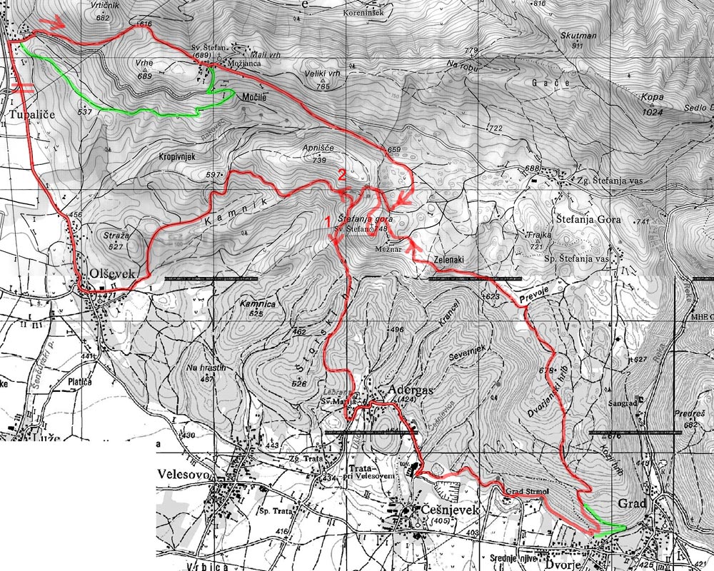

kratka oznaka ture: Dvakrat gori, doli in naokoli po Štefanji gori. Luštna popoldanska tura. Težave so večinoma V5 in S4, z nekaj odseki V6 in S5.

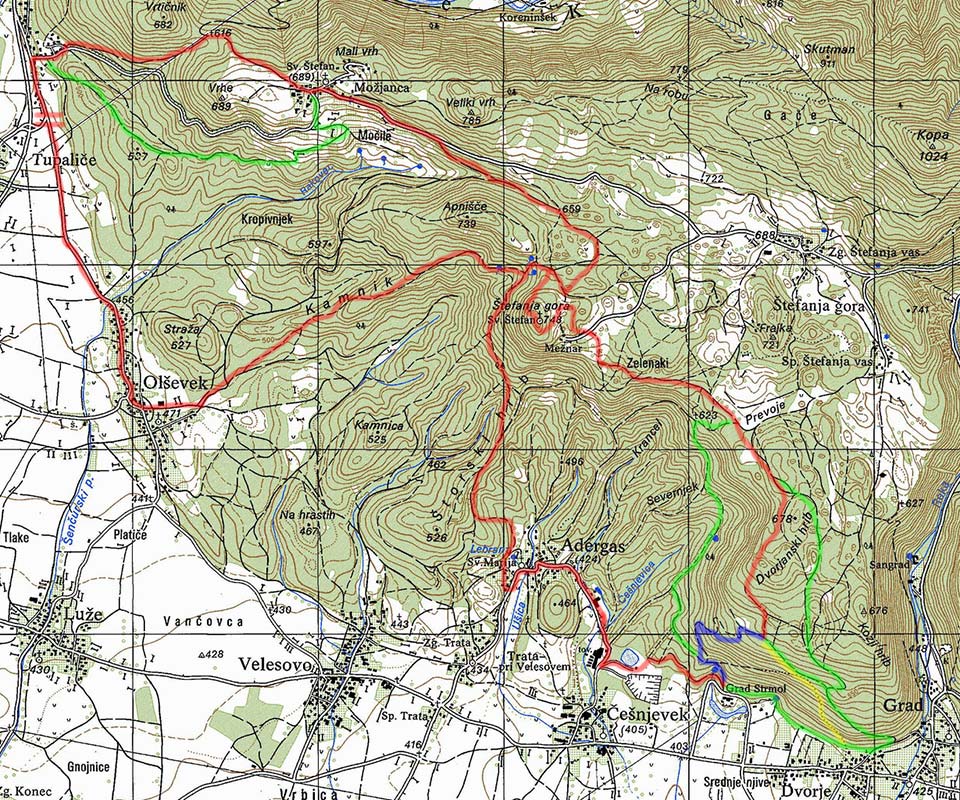

variante avtorja: Na zemljevidu označene z zeleno. Dodatno je z rumeno označena markirana pešpot iz Dvorij, ki navzgor ni vozna - zato popravek opisa. Z modro je vrisan nov vzpon iz Dvorij.

zemljevid:fotografije in drugo gradivo: V dnevniku na M&M je nekaj fotk (16.9.05, 28.9.05). Vris poti na zemljevidu je mestoma le 'divji' približek. Spodnji/drugi zemljevid je bil vrisan za prvotni opis, takrat je bilo nekaj odsekov malce narobe vrisanih, vzpon iz Dvorij poteka sedaj drugje!
