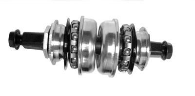

da si sposodim malo temo...zanima me kje v slo bi se dalo nabavit to?
Imam enga Rog Senior-a brez gonilnega ležaja in bi res rad mel "firkant" gonilko.
hvala za vse info :mrgreen:

OdgovorNapisal/-a bjakeb » 04 Jul 2012 08:37
mogoče tole???
http://www.rogosport.si/index.php?b=549

OdgovorNapisal/-a Luxter » 04 Jul 2012 09:29
Ta ne bo prava...ima namrec navoje za pritrditev kot vecina novejsih gonilnih lezajev, moj okvir pa ima presane salcke v okvir.

OdgovorNapisal/-a Luxter » 04 Jul 2012 09:59
Vse se da dobit na netu, tudi os ki jo iscem. Mene bolj zanima kje to zadevo dobit v slo.

OdgovorNapisal/-a bjakeb » 04 Jul 2012 10:10
kje na netu to kupuješ?? pomoje, če v rogošportu nimajo, pol je tezka v slo dobit.

OdgovorNapisal/-a Reepsaag » 12 Dec 2013 16:50
Luxter napisal/-a:da si sposodim malo temo...zanima me kje v slo bi se dalo nabavit to?
A si kje dobil tole??? Me zanima, ker bi rad spravil starega seniorja v vozno stanje in je original gonilni ležaj zglodan in ima gonilka "luft".

OdgovorNapisal/-a TomažT » 12 Dec 2013 22:14
Tak tip gonilnega ležaja imajo v Bike-centru v MB na zalogi. Da se pa tudi naročit pri njih, če gre za kaj specifičnega. Prebrskaj katalog: http://www.kckcyklosport.cz/Files/file/katalog_kck_MO_2013.pdf (Nalaganje traja, je velik 22Mb.)

OdgovorNapisal/-a dumr666 » 12 Sep 2017 13:10
malo obujam temo, doma v kleti mi leži Rog Amater na katerem moram zamenjati gonilni ležaj, gonilko ter sprednjo in zadnjo feltno. Rad bi ga predelal v SS kolo (ubistvu je že ampak imam spredaj še vedno obe šajbi), za kakšnim tipom gonilnega ležaja naj gledam?

Re: Rogovci in ostali oldtimerji
OdgovorNapisal/-a dumr666 » 12 Sep 2017 15:19
krive so ter popolnoma zanemarjene, zadnja os je v določenem organu. Saj nekako bi še šlo ampak je problem ker je vse rjavo in zapečeno skupaj tako da se sploh ne da več normalno scentrirati, ter manjka kar nekaj naper
OdgovorNapisal/-a dumr666 » 12 Sep 2017 16:32
ni na navoje :) , na te šalčke in kajlo :lol:
sem našel v velotu, upam da je zadeva prava.

OdgovorNapisal/-a Mojo Jojo » 09 Dec 2018 17:18
Čau,
Ali je komu že ratalo na starega Roga s "pressfit" gonilnim ležajem in jeklenimi gonilkami na kajle zmontirat kakšno
bolj sodobno gonilko?
Problem je vgradnja drugega ležaja v BB. BB shell ID je 40 mm. Širina pa 70 mm, ki niti ni tolk zlo bistvena. Vprašanje je, če obstaja kakšen 40 mm pressfit ležaj.
Shimano pressfit je 42mm
Ena izmed možnosti je da bi izdelal insert z navoji za BSA ležaj in vse suipaj notri vprešal, samo je problem, ker so znotraj BB shella navarjene cevi in ni skoz in skoz pofrzenkan na 40 mm.
Druga varianta je tale ležaj na vierkant gonilko, samo vierkant tudi ni glih presežek tehnologije
Še kakšna druga ideja?

OdgovorNapisal/-a koko82 » 09 Dec 2018 22:23
Če luknja ni čez in čez lahko narediš 2 T vložka z navojem. Sam pazi da ne bo šlo preveč na knap not, ker potem stisne navoj. Sem že videl tako predelavo in je v prvi rundi glih to zajebov :). Standard za pressfit je 41mm (42mm je zlo redek standard) tko da mislim da bi lahko podrejal na primerno dimenzijo.

OdgovorNapisal/-a Mojo Jojo » 10 Dec 2018 00:54
Tut 1mm drejat bi znal bit problem, ker je ohišje kar tanko. Unmu je pa pomoje prjel, ker luknja ni glih točno okrogla. Je švas spodaj po celi širini bb shella.
Bom vidu kolk bo kej volje s tem projektom cajt zgubljat.

OdgovorNapisal/-a koko82 » 10 Dec 2018 08:33
podrejat moras cca 0,4mm stene. tolk mesa mislim da je. lahko pa naredis 2 salcke za navadne industrijske lezaje + primerne distancnike.
